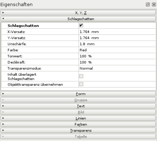

Wenn man z.B. einen Text- oder Bildrahmen hat, wählt man ihn aus und kann Schatten hinzufügen.
Dazu wählt man im Eigenschaften-Fenster den Reiter Schlagschatten und setzt das Häkchen und der Schatten erscheint mit den voreingestellten Werten. (Es ist noch zweimaliges Klicken nötig, das wird sich wohl noch ändern.)
[Bild]
Einstellungen
  • X-Versatz: Durch einen Klick auf den voreingestellten Wert, kann man diesen ändern. Entweder durch direkte Eingabe einer Zahl oder durch die Dreiecke rechts jeweils um eine Position nach oben oder unten. Je größer der Wert, desto weiter entfernt sich der Schatten vom Objekt. Positive Werte bedeuten Schatten rechts des Objekts, negative links.
  • Y-Versatz: Hier sind positive Werte unten, negative oben.
  • Unschärfe: Je höher der Wert ist, umso »weicher« (unscharf) wird der Schatten. Der Effekt wirkt ungefähr so, wie wenn Wolken aufziehen.
  • Farbe: Hier können alle Farben der ausgewählten Farbpalette ausgewählt werden.
  • Tonwert: Der Tonwert gibt an, wie kräftig die Farbe ist.
  • Deckkraft: Ist im Prinzip die Transparenz des Schattens.
  • Transparenzmodus: Die verschiedenen Transparenzmodi, die man hier auswählen kann, bestimmen, wie sich der Schatten zu einem überlagerten Objekt verhält.
Schlagschatten verwenden Transparenzen - bitte mit der Druckerei abklären, ob sie damit umgehen kann.
