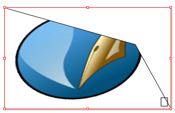

Polygon
Auch hier geht das Bild verloren, aber man kann es beschneiden und wieder in einen Bildrahmen umwandeln. Dabei verändert das Bild aber nicht seine Form, man kann nur Teile ausschneiden.
Symbol
Ein Bild in ein Symbol umzuwandeln ist besonders interessant. Der Inhalt bleibt erhalten, aber im Gegensatz zu einem Bild wird ein Symbol nur einmal im Dokument und später in einem PDF gespeichert. Will man also z.B. ein Firmenlogo auf jeder Seite eines Katalogs verwenden, wird das PDF nicht so groß, wie wenn man jedes Mal ein Bild einfügt.
Beispiel Hier wurde der Bildrahmen in ein Polygon verwandelt, die Form geändert und wieder in einen Bildrahmen konvertiert. Dieses Polygon sieht man als schwarzen Strich, der das Logo begrenzt.
Danach wurde das Bild an den richtigen Platz verschoben, mit der freien Skalierung in die Breite gezogen und etwas gedreht.
